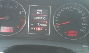

    А вот и мой результат. Чтоб не было недопониманий это именно СРЕДНИЙ расход и никакой не моментальный. Было у меня и видео, но я его удалил :(
    Чтоб добиться такого, пришлось ехать от новорязанки до коровинского шоссе (~50 км) и обратно на 6 передаче и скорость около 80 в течение всего пути и без пробок.

  5. newnoise
    newnoise Завсегдатай
    19 дек 2011
    804
    Унылый© VAG™
    Да ну, вы что, ребят? Прошлым летом 6,8 показывала.
      14,4 КБ
      85

    A4/B7 2006г.2BPG,Q
    Тоже на своей такое видел!Езда по трассе скорость 90-100:nod:
