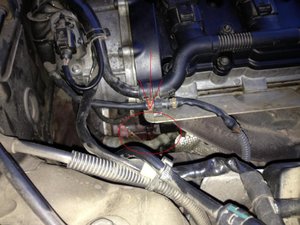

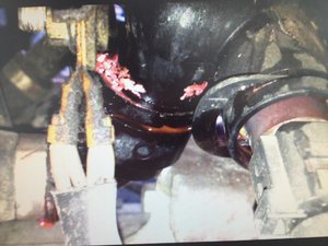

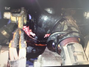

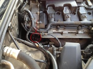

    Парни , выручайте ПЛЗ...!!! УХОДИТ АНТИФРИЗ...!!! Уже надоело доливать его... Сделал фото , но они такие , не особо точные и чОткие , но более или менее понять можно...!!! Вечером , залью на Ютуб видео - где все понятно будет , что и как , а пока фото.!
    В краце: Течет тройник , который находится за двигателем , а именно , за коробкой цепи - газораспределителя...
    Что это за тройник , какой у него номерок , как его поменять самому - даже представить НЕ могу , как туда подлесть... :uhoh: :cry:
    Буду благодарен ВСЕМ...

  10. GAROXA
    GAROXA Завсегдатай
    28 фев 2011
    946
    A4/B6 1.8tQAMB 04г
    Да не переживай. Большенство это проходило. Стоит тройник копейки, около 20$, по крайней мере на B6. По замене нужно чуток подразобрать сверху, потом добавить в руки ещё пару суставов и пальцев изогнуться буквой зю, и тогда всё получиться. А можешь отдать на сервис, замена не дорого стоит.
