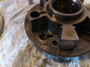

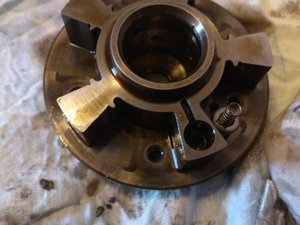

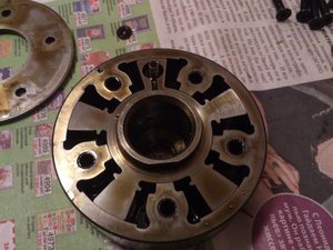

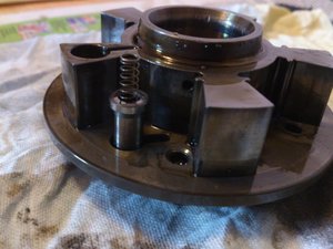

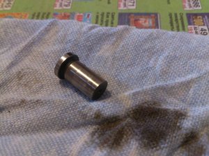

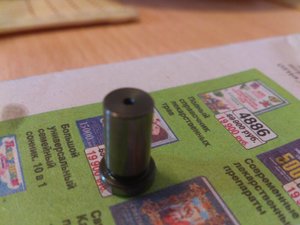

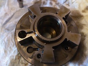

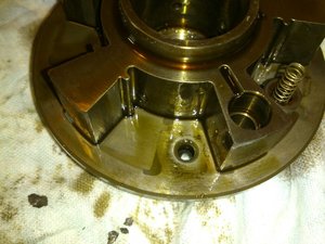

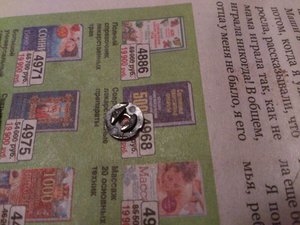

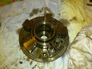

    Свежие вести с полей...
    Фото разобранного фазика, принцип работы понятен. Есть следы движения и трения. Буду все плоскости чистить и разрабатывать, видимо клинит... Пятак и пружина живые
    Отправлено через Tapatalk

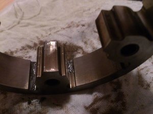

  15. Adamovich
    Adamovich Живу я здесь
    30 авг 2012
    1.068
    2006 A4 2.0 TQ BPG
    Еще следы трения
