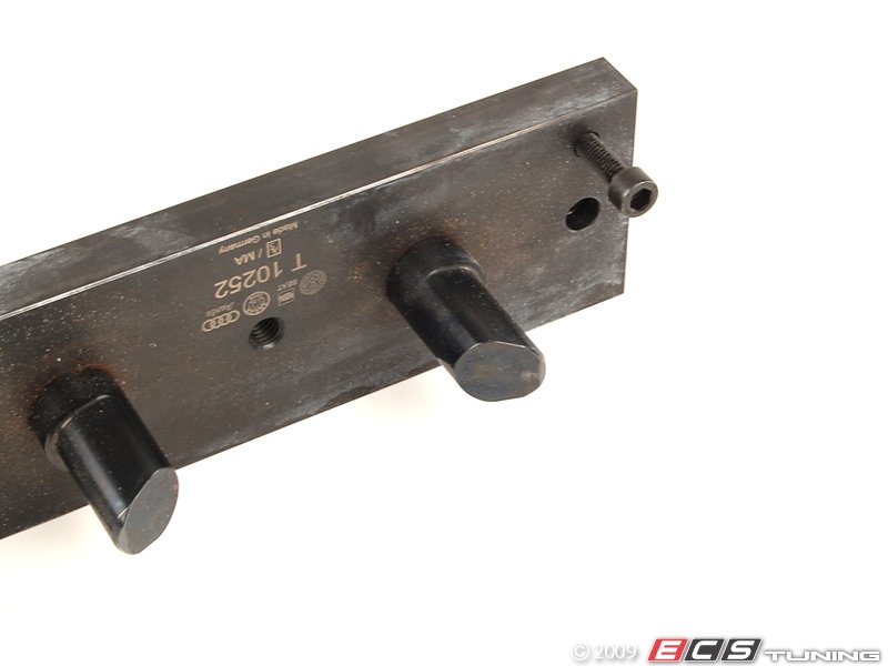

    Оч странно, с правильной приблудой валы можно провернуть на 2-3 градуса. Есть похожая для цепных движков, может официалы ее юзали)) она с фасками на пальцах и похожа на ту, что в твоем ролике. У нужной пальцы цилиндрические. Размеры если надо могу скинуть числа 6-го.

    Размеры будут актуальны в любом случае, отсними плиз. Я над своей буду колдовать 5 числа. Прикола ради попробую вывернуть пальцы на планке на 180 градусов. Чуть позже посмотрю номер планки.

    Кстати, у инструмента T10252 (A1373) внешние грани пальцев скошены, а не цилиндрические...
