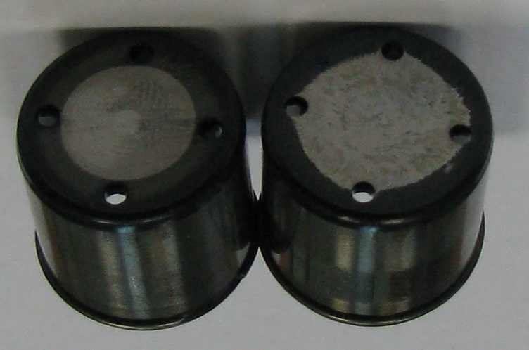

    По ресурсу толкателя.
    Вот мои: первый прошел 15,0 т.км (трасса 30-40%), второй - 18,0 т.км (почти все время город, короткие поездки, пробки). Надеялся, что подольше походят.[​IMG]
