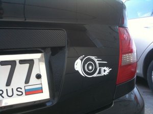

    С краской такая же беда, на двух задних крыльях красочна отваливается, и на дверях пузырьки вздутой краски ;((
    На а4 в5 2000 года такая же беда была но только в одном месте , как у всех рестайлинговых это планка над задним номером, и все
