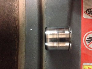

    Вот толкатель прошел на старой крышке 2 тысячи
      95,9 КБ
      55
  16. Mihanaft
    Mihanaft Живу я здесь
    9 сен 2012
    3.501
    A4 B7 2TQ
    бля уже начал портится

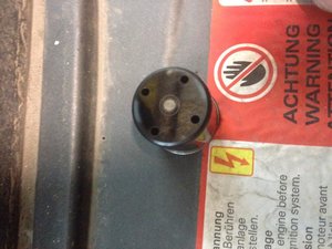

    В старой действительно посадочное толкателя было разбито и люфт в вертикальной плоскости был около 1мм и его подклинивало на фото видно
      86,5 КБ
      50
  18. Aleksey-81
    Aleksey-81 Живу я здесь
    18 апр 2007
    1.297
    Audi A4/B7 2.0TQ M
    Ну ниче страшного, вчера поставил новую крышечку, теперь должно быть все окей :rock:
