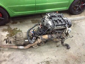

    хомут да новый ставил, какой то дешовый из экзиста. а болты какие. болты никакие не менял.
    только если будешь делать, гофру не срезай поперек как хлеб режешь. там труба с заходом в нее сделана. сварку надо наждаком спиливать. тогда на снятом проще и соосность не пострадает.
    зы а понял какие болты. я их не трогал. испугался. я весь кат от турбины открутил, там хорошие такие гайки, заодно и крыльчатку пошатал посмотрел. хотя че я говорю, яж весь мотор снимал и разбирал.
      128 КБ
      88
