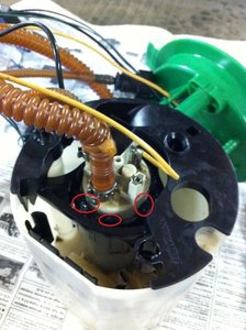

    ну родной насос уже ,а новый чуть толще , там же пластик разжимается
  14. rudi683
    rudi683 Живу я здесь
    18 фев 2013
    4.588
    Audi Q7 4l 3.0 tdi рест
    усы разжимаешь и вставляешь

    Помоему как раз новый Outside Diameter: 39mm OD а наш насос 42.5мм и какая то часть 37.5мм ты про нее? 1.5мм в принципе хоть наждачкой хоть чем пильнуть можно. Вопрос по работе его с блоком сраным управления

    да забуть про этот блок !! насос , он и в Африке насос ))
