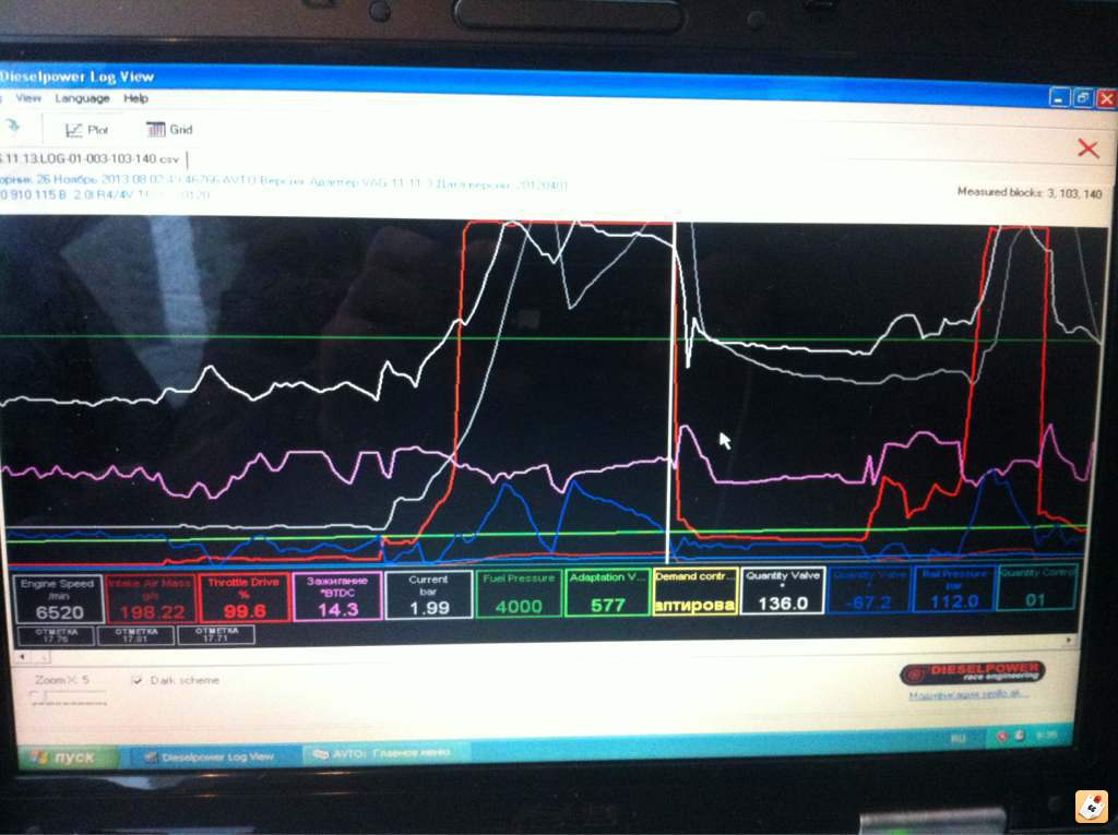

    Кароч комп сел вот что сыотал [​IMG]
    Высокое давл ниже 100 не валиться даж при проспдке низкого давления до 2.01. Углы открытия в минусах 92 в плюсах макс 152. Нагрузка на насос 94%. Как на насос вколбасить 12v,? Я его ща снимаю кстати.

    ДА ТНВД похуй на насос в баке, он всё равно высосет сколько ему надо...
    Валит норм машина ????
    Снимай насос. я щас найду методику проверки по измерению производительности...

    мулоьтиметром на ХХ найди два пина, на которых 12В, к ним от акб напрямую кинь провод. На двух других пинах должно быть 5В, это датчик уровня. Кстати можно только один провод от акб кинуть плюсовой.:)

    не сложно. ТОлько надо одноразовый мерный сосуд. Кстати, может у него и правда обрыв где-то? провода ж гниют все таки, я бы для начала померял напряжение питания на 1 и 4 пине без отключения насоса, так сказать в режиме нагрузке, что приходит.

    макака, у тя симптомы прям как у меня были, потом машина на 2х барах начала глохнуть, так что меняй не жди
