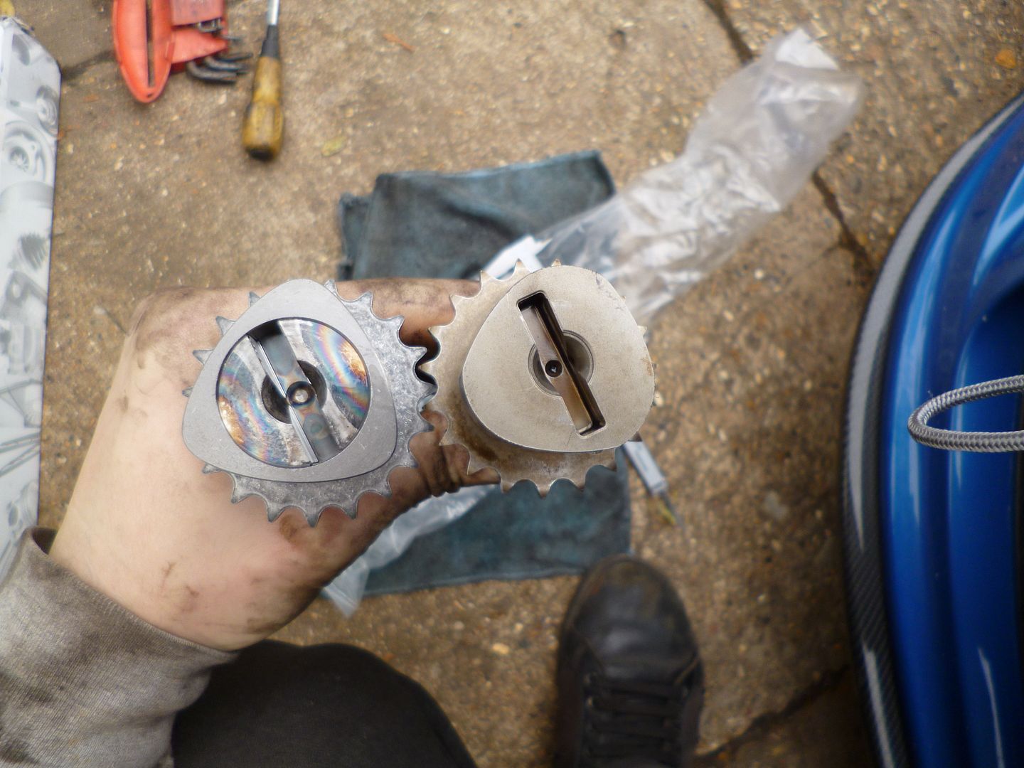

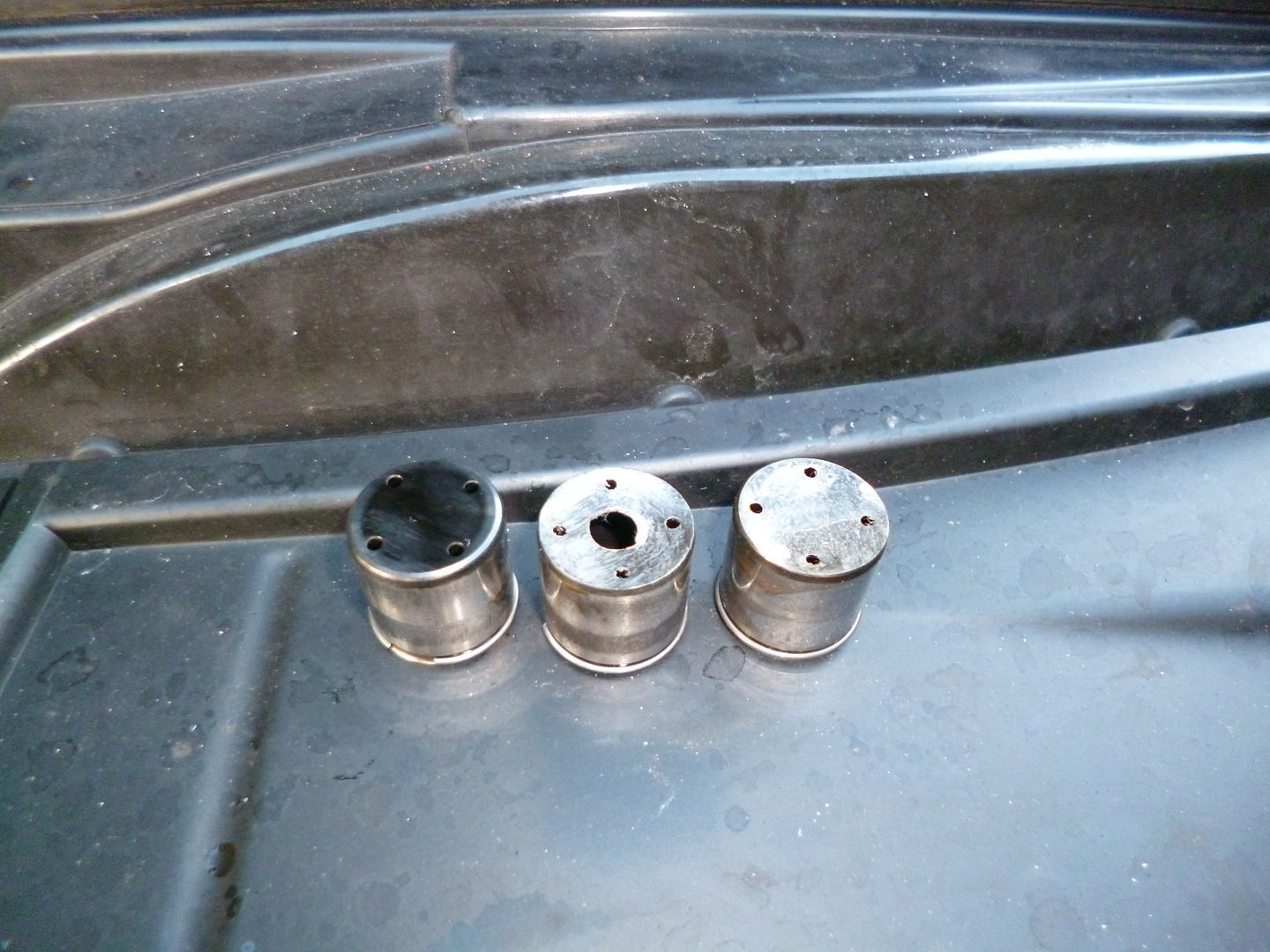

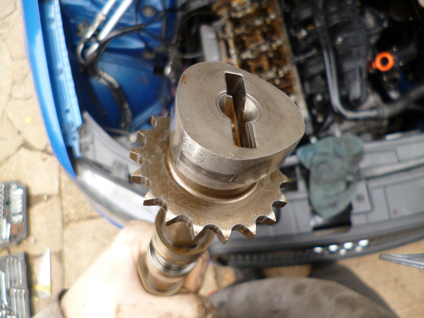

    Разбавлю тему топлива ))))))))))))))
    Свежая статистика от пендосов по ТНВД
    1. 500 миль с старым и поврежденным распредвалом и штоком ТНВД autotech
    2. 3 000 миль с старым и поврежденным распредвалом и штоком ТНВД autotech
    3. 10 000 миль с старым и поврежденным распредвалом и стоковым ТНВД
    Это для тех, кто верит в то, что усиленные компоненты ТНВД не усиленно изнашивает толкатель )))
    Состояние вала, с которым это произошло
