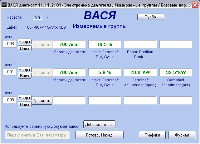

  11. GAn77
    GAn77 Живу я здесь
    14 апр 2011
    2.658
    A4/B7>B8 2.0TQ
    #4591 GAn77, 18 ноя 2013
    Загадка века! Знатоки прокоментируйте. Скрины сделаны с разницей 5 сек.
    Я знаю "грабли", кто еще догадался?[​IMG]

  15. Adamovich
    Adamovich Живу я здесь
    30 авг 2012
    1.068
    2006 A4 2.0 TQ BPG
    Саша, очень похоже на отключенный 205 клапан. Как раз и 14 градусов в 91 группе видно - такой дикий плюс у меня был с отключением 205, происходит механическая блокировка фазика
    На втором скрине у тебя как у меня сейчас)))
  16. Mihanaft
    Mihanaft Живу я здесь
    9 сен 2012
    3.502
    A4 B7 2TQ
    откл 205. при отключенном фазик защёлкивается в положении поздно. И раз у тя -5 то в 91 при отключенном фазике д.б. 28+5=33
  17. GAn77
    GAn77 Живу я здесь
    14 апр 2011
    2.658
    A4/B7>B8 2.0TQ
    #4597 GAn77, 18 ноя 2013
    Вообщем залез в двиг, потер ошибки (в двигателе от неработающего концевика водительской двери у меня ошибка пишется). Потом сразу полез в измеряемые группы -вот и эффект. ))) Думаю редко кто в 91 в четвертом окне видел на холостых 32,5гр. Через 5 мин холостых обротов (второй скрин) в 91 горуп. в четвертом окне стало 27,5 гр. , в 93 груп. в третьем окно проявилось -5. Это я к чему -сбросил ошибки, в 93 сразу же ничего не будет или по максимуму -минус 5.

  19. Mihanaft
    9 сен 2012
    3.502
    A4 B7 2TQ
    #4599 Mihanaft, 18 ноя 2013
    Да , я вспомнил, что при сбросе ошибок, сначала в 93 пустота
    Короче эта система хитровые...я и только дед Мамай знает как там прально всё работает )))
