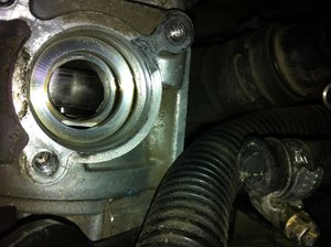

    Значит до тебя... Посмотри внимательно на свое фото - вверх от посадочного толкателя - там точно было хирургическое вмешательство

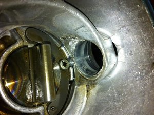

    нет, ето так толкателем и его осколками разбило :hot:, гребаный толкател

    на фото крышка вверх ногами
