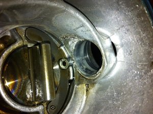

  17. Aleksey-81
    Aleksey-81 Живу я здесь
    18 апр 2007
    1.297
    Audi A4/B7 2.0TQ M
    Спасибо за подсказку, при замене всего на крышке был задир от сломанного толкателя , удалил его нулевкой на фото его немного видно на верхней и нижней части крышки. Хорошо , что залез проверить , чет не очень хочется опять все поменять .
    Блин фото в верх ногами

  18. rudi683
    rudi683 Живу я здесь
    18 фев 2013
    4.588
    Audi Q7 4l 3.0 tdi рест
    Уууууу, ищи крышку новую!!! Мертвяк!!! Могу забрать для хирургического опыта))
