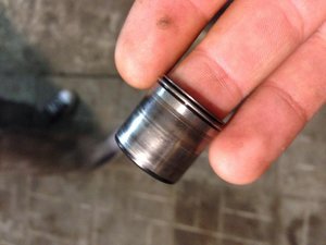

    Привет всем, вчера менял маслице за одно решил посмотреть, как там толкатель поживает, и офигел;(((. Менял его вместе с распредвалом , цепью , натяжителем и тнвд 5 тысяч назад , масло тож 5 тыс. отходило .

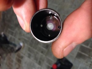

    Еще фото

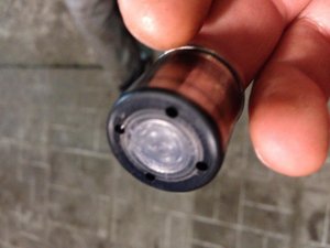

    Блин загружается только по одной фотке

    Куда копать, че с ним делать. Все новое стоит, я так думаю еще 5 тысяч он бы не пережил. Поставил новый. Вот еще одна фотка

    Хера себе!Чет я на панике,откатал 8 т.км на новом валу и толкателе.Надо тоже глянуть
    Кстати,толкатель оригинал?

    тнвд какое стоит у тебя ?пружина может очень жесткая ? Андрюха сравнивал пружину на тнвд , что я ему прислал шток ,оказалось что у меня мягче ,чем у него стояла .

    У меня тнвд APR стоит и Чип Рево стейдж 2+ 270 лс
    Но дело я думаю не в этом

    Чет у вас за пять тысяч жесть. Я на 15 менял-куда лучше состояние.
    Нашел толкатель со своего авто, когда он пришел с сша три года назад. Нет таких задиров и не равномерного износа. Может крышка задняя раздолбана и толкатель болтается как гэ в проруби?

    пружина, тоже большую роль играет ,чем она жесткая будет тем трение больше будет

    В этом.

    тоже вариант,как у Андрюхи получилось вал умер

    Я толкатель менял, 30тык прошел, 15 на чипе

    Так же выглядит мой штатовский как на фото, один в один.
    Только пробег его не изветсен.

    Была у меня както б7 года два назад, так вот толкатель я на ней менял на 72 тысячах - и картинка была как на предыдущем сообщении: только чуть чуть отполирован без всякого криминала...
