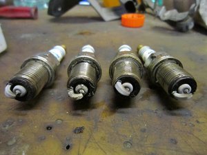

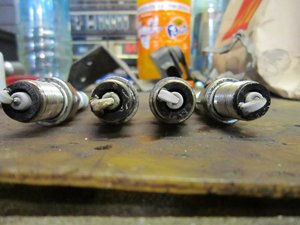

    сменил тут свечки, прошу вашего вердикта, что скажите?
    слева первый цилиндр справа четвертый
    пробег около 40к

    У меня точно другого цвета. А так вроде норм, но правдакакой то белесоватый налет.
    Надо свои достать глянуть

    Вроде светловаты слишком?А вот на 2 свечке у меня похожее было когда форса барахлила,поменял,все прошло.Шнур не подключал?

    ну по шнуру ошибок нет, а вот логи давно не делал. а почему могут быть светловаты, точнее причина?

    на 2 слишком много гавна ))) возможно колпачки мертвые в этом цилиндре,плюс смотреть форсунку ,при нашем бензине лучше менять каждые 20 тыс , у тебя мотор не троит ?

    а как форсунку проверить? я кстати не чистил форсы :shock:

    Дима , еще местами катушку надо поменять )) у тебя походу умирает она

    ошибок нету вроде =/
