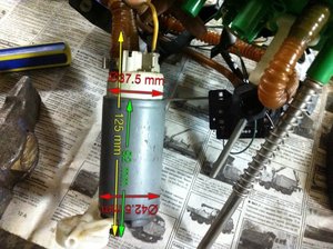

    фронтальник S3, k04, форсунки. Просто делать буду не сейчас, а насос умрет уже совсем скоро. поэтому и думаю хватит ли для дальнейшего "издевательства" ресурса родного или нет
  2. Samartsev
    Samartsev Участник форума
    16 окт 2012
    225
    A6 C7 Allroad 3.0 tdi
    Да вот в том-то и дело, что Боша габаритов нигде найти не могу)
    А родного-то знаю) Спасибо Skippower'у.
    То есть я правильно понимаю, что брать родной и не колхозить, все будет гуд?

    044 насос не для установки в бак. В бак - 040.
    В шкодах нет эжекционного насоса, поэтому курочить там много проще.
    На 4*4 проще всего от РС3 ставить, без колхоза.
  5. Samartsev
    16 окт 2012
    225
    а номерок его не подскажешь?
