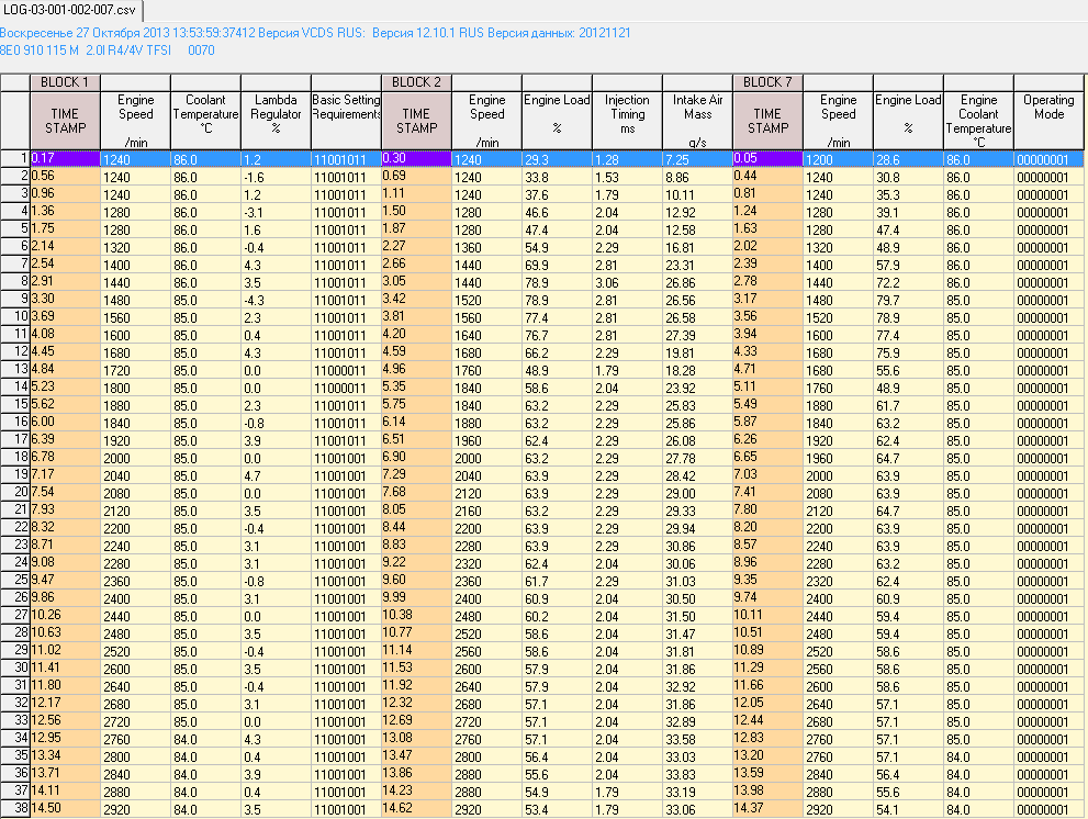

    это ГТ в коробке. сними лог по акпп 001-002-007 именно когда плавает стрелка и выложи его сюда

    Как раз купил шнур. Завтра сниму! Ну по крайней мере попробую!!! Еще не приходилось, буду учиться!:D :thumbup:

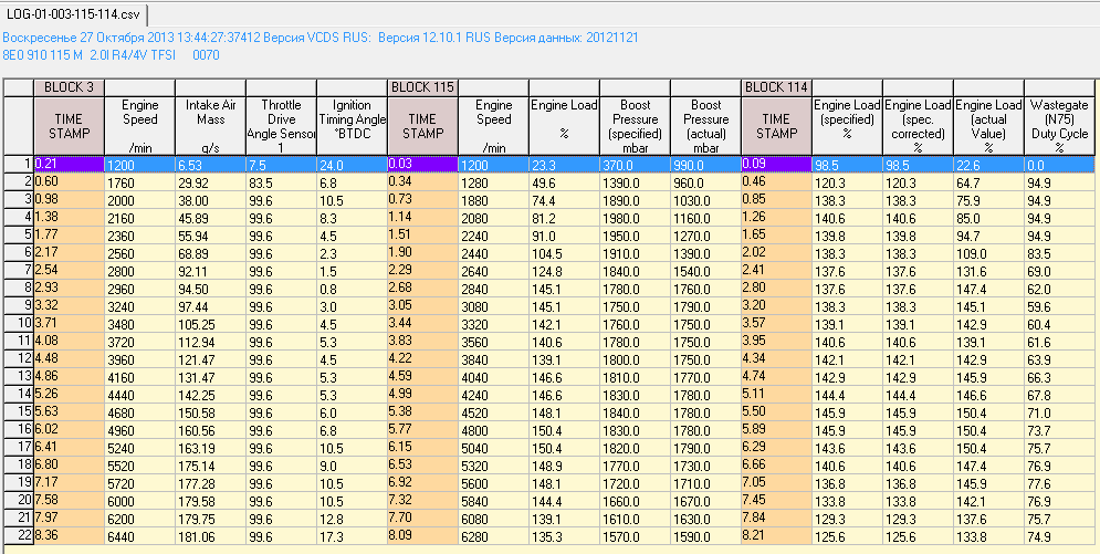

    Какие группы необходимо снять для проверки ДРМВ? :shock:

    03 группа. в блоке двигателя.

    Лучше 003-114-206

    Вот что получилось на 2 передаче!

    И по коробке при плавном разгоне на 3 передаче в ручном режиме.

    Странно, но в таблице обороты нормально растут, а по машине чувствуется плавание оборотов! :shock:

    у тя скорее всего где-то небольшая дырка после турбины, т.к. заывышены показания по расходу воздуха и нагрузке. делай опрессовку

    Понятно! А подскажи, пожалуйста, как ты сделал такой вывод? Чтобы на будущее быть в курсе! Какие нормальные показания?

    Почитай азы
    Вообще глобально, есть запрашиваемое значение, есть актуальное. ( например расход воздуха) Сравнивая их можно делать выводы.
