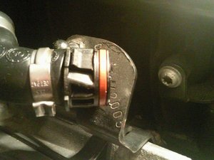

    GAn77 Живу я здесь
    14 апр 2011
    2.658
    A4/B7>B8 2.0TQ
    Речь про это кольцо
    Подскажите номер аналога, я все себе не запишу
  17. Видади
    Видади Живу я здесь
    19 сен 2012
    3.487
    b7 tfsi quattro
    Адамович вроде всё верно выше указал. :)
  18. Adamovich
    Adamovich Живу я здесь
    30 авг 2012
    1.068
    2006 A4 2.0 TQ BPG
    Легкая вибрация-толкушка присутствовала на самом вакуумнике и сам штуцер немного играл, теперь стоит как вкопанный. Засаживать его тяжело, разумеется смазанным.
