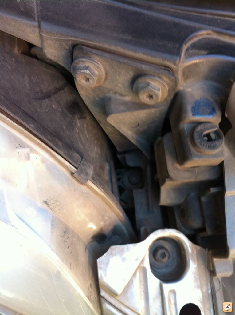

    подскажи как снимается передний бампер ??

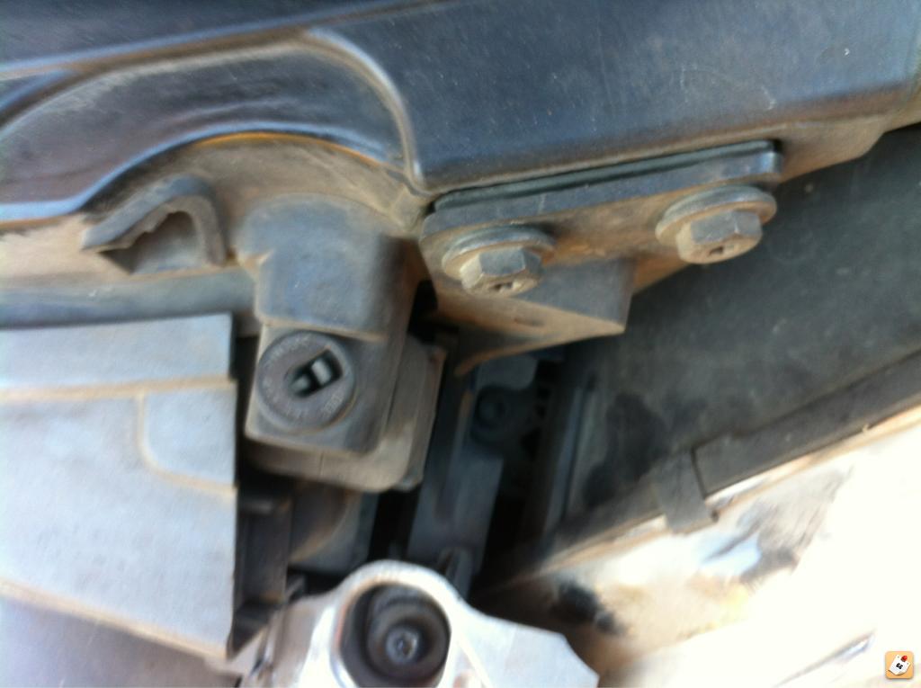

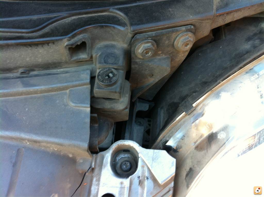

    можно об бордюр. :flirty: А так там нужно открутить пыльник защиты, потом подкрылки от бампера, желательно снять передние колеса, но можно и не снимать, отогнуть подкрылки и длинным удлинителем там по две гайки на 10 с каждой стороны чуть ниже фар. Потом у решетки радиатора и можно снимать.
