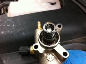

    Как можно так износить толкатель оригинальный за 20 тысяч?
    чтото тут не то.
    Думай о замене тнвд, юпри чем рекомендую посмотреть в сторону тюнингованого от апр.
    Или где-то тут я видел (вроде в этой даже теме) апгрейт этого "узла" от сергейника.

    Сам толкатель в сравнении с новым был съеден на 0,8 мм
    Я просто был в недоумении...

    Бля, еще один толкатель не доживший до 20 тыш, у меня 12 тыш и стал таким , что делать с этими толкателями , менять как масло раз в 5 тыш :hot:

    А визуальных повреждений кулачка нет на распредвалу?
  5. Adamovich
    Adamovich Живу я здесь
    30 авг 2012
    1.068
    2006 A4 2.0 TQ BPG
    Есть задиры, но через дупло ТНВД их силу не оценишь. Сегодня все необходимое заказал, ждем. В угоду цене выбрал немного больший срок доставки. Так что на 19-20 октября запланирован визит на гараж.
  6. Goba Jaba
    Goba Jaba Живу я здесь
    16 апр 2006
    1.961
    по-любому валу хана. так вот почему у тебя отсечка была.

    Скорей всего тнвд тут непричем , в плане отсечки, у меня машина просто перестала ехать, состояние тнвд на фото выше, причем после того как машина начала тупить я доехал до дома где то 7км снял тнвд , а там пиз..ц. Я думаю шток тнвд за 7 км сточится не мог, значит толкатель у меня стерся за долго до этого дня
