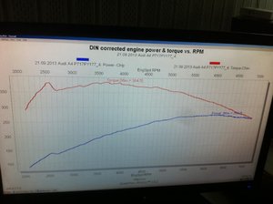

  9. Aleksey-81
    Aleksey-81 Живу я здесь
    18 апр 2007
    1.297
    Audi A4/B7 2.0TQ M
    Заехал сегодня на стенд и вот, что получилось
      64 КБ
      102

    турбокватроручка
    209 на колесах? чей чип? сколько за стенд отдал?

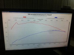

  13. Aleksey-81
    18 апр 2007
    1.297
    Audi A4/B7 2.0TQ M
    Чип Рево стейдж 2+
      60 КБ
      75
  14. segamega.1995
    segamega.1995 Завсегдатай
    17 апр 2013
    503
    A4/B7 2006г.2BPG,Q
    А первая картинка чья?Там вроде 269 сил?
  15. Aleksey-81
    18 апр 2007
    1.297
    Audi A4/B7 2.0TQ M
    Моя, на маховике 269,8

    Что в себя включает 2+?
  19. Aleksey-81
    18 апр 2007
    1.297
    Audi A4/B7 2.0TQ M
    Прямоток, насос Тнвд, фронтальник и чип
