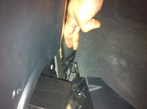

  2. rudi683

    A.L.E.X. Живу я здесь

    Находится под тепло защитой глушителя, но проще добраться из салона. Залезаешь со стороны пассажира , вот слив конденсата с кондиционера, вытаскиваешь пластиковую трубку из резиновой и вперед.

    только когда будешь заливать пену включи зажигание, заметил при включении зажигания с кондея начинает стекать конденсат, после недолгой стоянки в жару, следовательно где то стоит клапан.

    я тоже на В5 искал и не нашел , приходилось вентилятор печки снимать

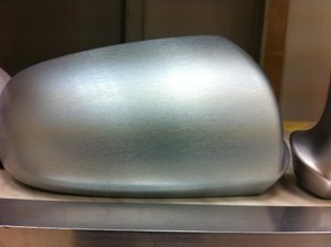

    зеркала и молдинги заклеил пленкой под тертый алюминий фото выше и на пред странице

    делал у друга , они занимаются тонировкой и винилом, молдинги не снимал т.к. они на заклепках сделали так

    Её как раз и купил, еще на старушке хотел чистить, но продал её, так и не найдя дырку:D:shuffle: Теперь тут решил заморочится

    BlackDiablo, не очень понял - а зачем тебе слив для дезинфекции кондея? Оно итак все вытечет.
