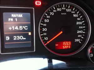

    Народ, не подскажите : сидел в машине ждал пока офис откроют и вдруг
    Климат выключился и на приборке написала вместо километража надпись SAFE

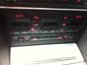

  18. Aleksey-81
    Aleksey-81 Живу я здесь
    18 апр 2007
    1.297
    Audi A4/B7 2.0TQ M
    Климат выключился и не включается

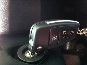

  19. Aleksey-81
    18 апр 2007
    1.297
    Audi A4/B7 2.0TQ M
    Блин, понял , чтоб ключ не мешался я его сложил и иммобилайзер его потерял , оказывается так нельзя делать :shock:

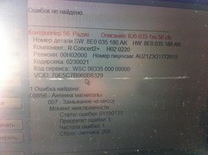

  20. Aleksey-81
    18 апр 2007
    1.297
    Audi A4/B7 2.0TQ M
    Выбрал авто-скан нашлась беда по магнитоле
