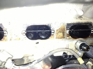

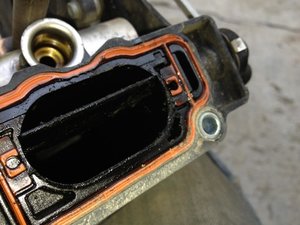

    а вот фото "моих" потрахОв"
      74,2 КБ
      111
      86,3 КБ
      127
      165,2 КБ
      113

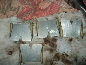

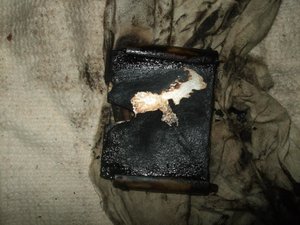

  19. GAn77
    GAn77 Живу я здесь
    14 апр 2011
    2.658
    A4/B7>B8 2.0TQ
    На выходе должен получить как у кота сам знаешь что...))
      118,6 КБ
      103
      124,8 КБ
      102
  20. Seregaasv
    Seregaasv Завсегдатай
    27 фев 2007
    554
    Ростовская обл.
    A6C7 12г 3.0TDI
    :thumbup: примерно так и есть, уже установлено. делов осталось на пару часов.
