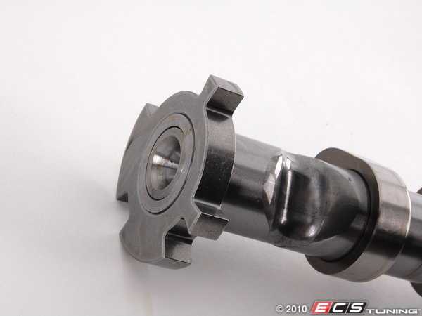

    Видади, огромная просьба!!!!!!!!!!!!!!!!
    Можешь посмотреть в ВМТ - в каком положении находится обратная сторона распредвала впускного? Меня интересует - если достать датчик распредвала впускного и посмотреть на прорези звездочки вала, с которых читается положение вала.

  10. Видади

    через дырку посмотреть?:)

    :) Точно
    НО, лучше через отверстие для датчика впускного вала :)
    Интересно - какие и в каком положении видны "крылышки" вала.

    могу только сфоткать туда, или через зеркало сфоткать. Тк бошка стоит уже.
