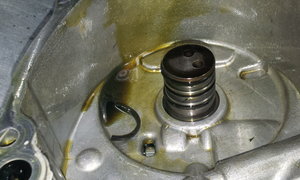

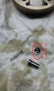

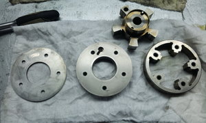

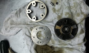

    сегодня наконец добрался до своей машины. сняли крышки, открутили фазик, разобрали - все оказалось подвижным, и рабочим. выработки нет. после промывки и очистки - вообще красота. один вопрос: там есть "текстолитовая" шайба с проточкой под пружину с одной стороны, и выпуклостью с канавкой - с другой. правильно я помню, что ее надо ставить над пружинкой, которая вставляется в клапан, и эта шайба должна упираться в крышку той стороной, где канавка?
    клиника - подумал я сначала, но потом вспомнил про крышку фазика и керамические кольца. при беглом осмотре все казалось ок, но стоило присмотреться - не хватает половины среднего кольца!!!!!! вот и нашлась болезная!!
    Внимание, вопросы: эти колечки не восстанавливаются? если да, то как? если нет, то есть у кого не убитая крышка на продажу или где ее искать??

    Да с этими кольцамт засада, у кого то тут крышка была)
