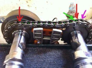

    У меня ровно 11 звеньев было между звездочками.
      91,8 КБ
      84

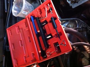

    Прежде чем снять распредвалы поставили планку, влезла но с большим трудом
      107,7 КБ
      70

    #2217 Aleksey-81, 4 сен 2013
    Блин пол ночи разбирал потом собрали , начали прокручивать коленвал, для проверки совпадения по меткам, а он еле прокручивается( гребаный герметик попал на распредвалы) и пришлось обратно все разобрать :hot::chainik::hot:
  18. rudi683
    rudi683 Живу я здесь
    18 фев 2013
    4.588
    Audi Q7 4l 3.0 tdi рест
    Хз этот клей должен сохнуть при температуре, в твоем случие либо валы не намазал маслом или перетянул крышку распредвалов, для смазки валов чтоб задиров не было есть смазка ликви моли специальная)
