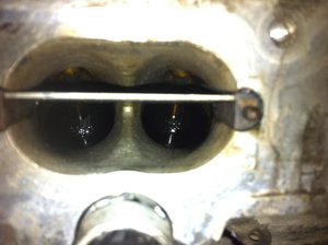

    image.jpg Привет всем, вчера снял впускной коллектор на своей машинке и офигел , это только у меня такой нагар на клапанах или все fsi страдают так же

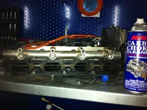

    Все клапана были в нагаре, на фото клапана залил очистителем карбюраторо

    Посмотрел в корпус масленного фильтра, там тоже нагара полно, решил заказать новый

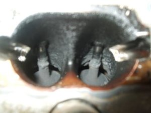

    Вот мой нагар
    У всех так
