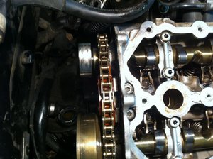

    ;))) вот сейчас по меткам

    вот теперь правильно впускной не правильно стоит (:)ded:

    Походу так и надо, чтобы в 91 и 93 в нули все выгнать)))
    Только не понял - совсем по нулям??? Даже в 1 градус нет отклонения?
    Отправлено с моего LT26ii через Tapatalk

    Да именно по нулям

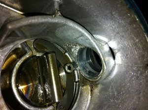

    Блин и крышечку покоцало, как же за.....сь ее откручивать это просто писец какой то :chainik:

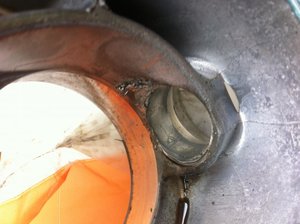

    И распредвалу тоже каюк

    Сегодня планку из дома не взял, но что то мне с трудом верится , что она встанет . Даже на фото видно, что выпускной стоит ровно, а впускной явно завален. Так вот в чем вопрос как же они должны стоять ? Может цепь ставить с запасом под натяжку , другого на ум не приходит, т.к. Сейчас показатели просто отличные, расхождения 0 градусов, :hot:
  15. rudi683
    rudi683 Живу я здесь
    18 фев 2013
    4.588
    Audi Q7 4l 3.0 tdi рест
    Хз, но валы криво стоят, с запасом первый раз слышу) может изначально криво стояла? По крышке вроде рабочая часть норм, по валу не видно какие борозды на кулачке, думаю что если поставить новый колпак то пизд. Ему будет но не сразу)

    На распредвале борозд особо нет, но он немного шершавый и будет работать как напильник, я думаю не даром толкатель за 12 тыш превратился в хлам , сломал шток ТНВД и крышку фазика покоцал.:hot:
