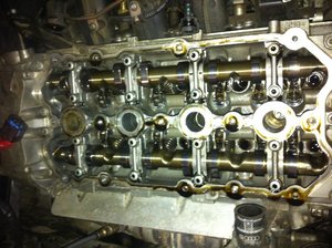

    Вскрыл клапанную крышку

    Кулачки стоят не ровно , а в 91,93 группе все по нулям

    у тебя метка на шкиве выпускного распредвала совпадает с меткой на защитном кожухе ? если нет ,то для начало надо поставить :D ее) визуально видно что валы как баба ноги раздвинула)))
