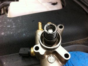

    Жесть , после замены толкателя проехал 12 тыш , сегодня вылезла ошибка 000135 давление в рампе ниже предела скинул, опять вылезла . Подъехал к дому скинул ТНВД и ах..л.

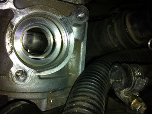

    Вот еще фото

    Народ подскажите по набору туриста в такой ситуации
  20. M_Kondrat
    M_Kondrat Живу я здесь
    22 сен 2008
    1.192
    skoda octavia a7
    Сам толкатель менял? По запчастям всё есть в первой части темы.
