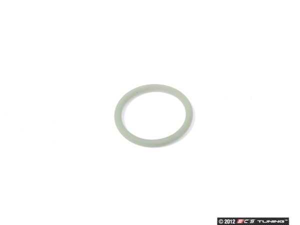

    Честно говоря, хез.. Просто 37 позиция -кольцо, 38 - винт крепления 205-го. Да и кол-во указано - 1 шт.
    Это кольцо точно с N205
    http://www.ecstuning.com/Search/SiteSearch/ES281138/ES281138/
    http://www.ecstuning.com/Search/SiteSearch/N10691601/ES468823/

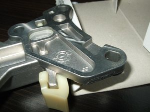

    Смог бы что то сказать, сказал бы. Пока на ум приходит одна мысль -проблема до нельзя мелкая, ее надо выловить. Психанул бы и все разобрал бы. Либо в фазике от крышки кольцам писец пришел, либо натяжитель
    Почему натяжитель?
    Фото оригинала нового...Поверхность рабочая на 2-. Брать стекло и доводить на мокрой нулевке
      82,9 КБ
      276
