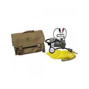

    Я тоже купил дополнительный компрессор, который не сожжет предохранители (ну и доставать и потом аккуратно складывать оригинальный не хочется), купил также гель для накачки проколотого колеса, ну и до кучи рем.комплект со жгутиками...И во всеоружии с нетерпением жду прокола))

    Да уж так немцы потрудились, что штатный компрессор "сжигает" предохранители..
    Поэтому куплен тот, который не создаёт подобных проблем.

    Я разве писал про плохие предохранители? Как раз сделал акцент, что предохранители надо заменить, либо допилить компрессор. Но допиливать компрессор это не мой вариант, легче купить беркут и кинуть в ящик Ауди. Также купил бутылочный домкрат и подкатной. Бутылочный с собой, а подкатной в гараже. Бутылочный брал с минимальным подхватом. В Лексусе кстати лежит также компрессор от Ауди (от Q5). Видимо также надо купить Беркут вместо него.

    На этом компрессоре стоят на проводах "крокодил"- это плюс, а кто мешает поставить ( переделать 10мин.) такие на наш компрессор и тем более я уже говорил , что эти пластмассовые шланги плавятся ( это большой минус) в отличии от немецких.
    ИМХО Не вижу смысла из за двух крокодильчиков ( которые стоят 100руб. + 10мин. на замену) или замена предохранителя более мощного покупать другой компрессор и тем более он не лучше нашего.

    У меня MANNовский из машины в машину кочует уже бог знает сколько лет,маленький,удобный,хорошо качает и манометр не врет.
