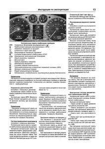

    одни знатоки собрались.
    у человека горит
    Контрольная лампа ЕРС (Electronic Power Control) загорается на 3 с после включения зажигания, после чего гаснет.
    Если во время движения появляется неисправность в системе управления двигателем, загорается контрольная лампа ЕРС. Блок управления двигателем переключается на аварийный режим работы при снижении мощности двигателя. Необходимо как можно скорее обратиться на сервисный центр Audi для устранения неисправности.
    есть ещё
    Контрольная лампа загорается при включении зажигания и должна погаснуть приблизительно через 2 с. Лампа мигает при движении во время срабатывания системы динамической стабилизации.
    Поскольку система динамической стабилизации работает совместно с антиблокировочной системой тормозов, при нарушениях в работе ABS горит также контрольная лампа системы динамической стабилизации (ESP).
    а EPS - это Электрический усилитель руля, которого в A6 C5 нет.

    я процитировал инструкцию, может они так перевели.
    нет ошибок - нет проблем.
  13. ser_gr72
    ser_gr72 Старожил
    23 окт 2006
    28.411
    вот из другой книги
