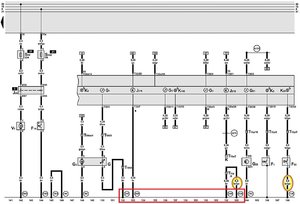

    По фото коричнево-желтый и желто-коричневый - это две большие разницы.
    По моей схеме между датчиком и приборкой должен быть li/sw, т.е. purple/schwarz (фиолетово-черный).
    Ну и что там с сопротивлениями?

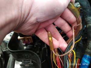

    у меня другая схема, но от приборки к датчику тоже идет лилово-черный. Но я говорю о коричнево-желтом, который масса. На фото под мизинцем эти три провода: один идет от ДТОЖ, один от бачка ОЖ и один от штекера Т10р\5, к которому в разьем подходит снизу масса от сигнального тонкого провода бензонасоса. Это точно они, я их прощупал.
    Только по схеме получается, что масса должна к ним подходить в жгуте под приборкой. Найти это место не осилил.

    От какой модели твоя схема?
    На моей схеме из ELSA коричнево-желтый провод - это + на указатель G1 из точки
    A8 - Positive (+) connection (58d), in dash panel wiring harness (display illumination)

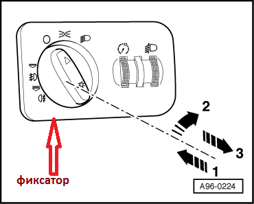

    прошу совета. Нужно снять переключатель света фар. Пересмотрел видео, почитал форум, вроде все просто. Утопливаешь переключатель, поворачиваешь вправо, вынимаешь. Да только хрен там. Не могу вытянуть. Внизу слева есть фиксатор пластиковый штырек, он отжимается вверх вот этим самым поворотом вправо. Но что то мешает еще. Уже перепробовал все позиции, нифига. маску, на которой регулятор коректора фар снял сразу. Как этот стакан вытащить?
    ЗИ: разобрался.
      18,4 КБ
      15
  18. Сergei
    Сergei Живу я здесь
    17 авг 2012
    3.542
    А6 2.4L
    Может плотно сидит, попробуй надавить на накладку и повернуть вправо.

    Оказалось, что стакан переключателя был не до конца состыкован, он из двух частей состоит, из-за этого верхний правый штырек не отжимался и нижний левый тоже. Правый рассмотреть нереально и практически не прощупывается. Но как то их выжал.

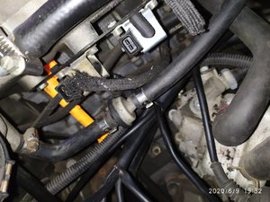

    Здрастуйте!
    Выдернул три штекера из моторного отсека, все разного цвета. Думал что и гнезда такие же. Я собирать - все гнезда черные! Вот сижу, чешу репу. Самое обидное, что по изгибу проводов все подходит везде. Подскажете, что делать, куда какой втыкать?
