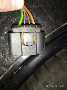

    A6 C5 1.8T седан 2001 ANB FAB
    Когда сигнальный провод кидаю на массу, показывает сопротивление в режиме прозвонки 688. Это и есть замыкание на массу?
  2. Сergei
    Сergei Живу я здесь
    17 авг 2012
    3.542
    А6 2.4L
    Подробно что делаешь? Снял фишку с бензобака и с приборки, один щуп на массу второй на какую фишку?
    Правильно будит поставить на сопротивление Ω 200 на приборе.

    А второй на сигнальный провод бензобака, тонкий.

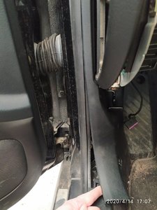

    Перепроверил еще раз, оказалось нету массы сигнального провода. Вот он к разьему T10f на левой стойке и подходит. Как снять накладку пластиковою под ногами? Внизу снял, далее она вверх идет, сидит мертво.
  6. Сergei
    Сergei Живу я здесь
    17 авг 2012
    3.542
    А6 2.4L
    На себя ее дергай она на железных защелках держится

    Легко отстегнул, спасибо. Таки не подходит к колодке масса. Разбирать салон? Эта ж собака через весь салон от багажника ползет. Что посоветуете?

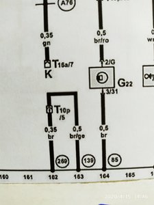

    Он идет в место 269 – соединение с «массой» датчика –1– в электропроводке панели приборов.
    Можно сделать проще соединить 3 провод с толстым коричневым проводом 4, это тоже масса только в другом месте 86 – соединение с «массой –1–» в задней части электропроводки. Чтобы не разбирать всю машину.

    Жизнь налаживается :)... Сегодня перепроверил. Провод массы, который мелкий бензобака до Т10f/5- прозванивается.
    Оказалось, что нету массы от фишки Т10f/5 до места 269 на корпусе. Кстати, к нему идет от Т32/7 панели приборов тоже провод массы. И он тоже не прозванивается. Нужно искать это место 269. Не подскажете, где оно находится?

    Еще хотел спросить: что значит эта закольцовка, с 269 на Т10/5 и на 139?

    Скорей всего скрутка или соединение и далее расходятся по своим точкам, где то рядом находятся.

    массы от бачка с ОЖ не было. (там два провода, масса - коричнево-жолтый). От фишки Т10f/5, которая идет от массы сигнального провода бензонасоса - тоже. (Этот провод тоже коричнево-желтый). Эти два провода идут в одну скрутку. Нашол скрутку массы в жгуте, кинул провод от коричнево-желтой скрутки к скрутке массы. При включении зажигания, стрелки ОЖ и бензонасоса дружно стали в ноль. Больше они не двигались :) Погрел двигатель минут 15 - нифига, ОЖ на нуле. Но в то же время, перестали работать стеклоподьемники, даже не горит кнопка блокировки. Я ф шоке. :) Есть идеи? смешно получилось, мля. Кстати, куда изначально идет эта гребаная коричнево-жолтая скрутка - не нашол. Уже излазил жгут проводов сверху донизу. Что то упускаю.
  20. ser_gr72
    ser_gr72 Старожил
    23 окт 2006
    28.411
    269 и 139 это соединения в жгутах.
    Справа на схеме должны быть пояснения по ним.
    Между собой соединены через разъем.
