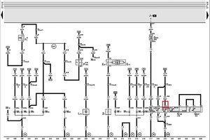

    (снял только поломав черную выпирающую пластмассу фишки, которая находится перед запорной пимпой, которая держит фишку :). Тогда смог поддеть фишку и снять. Видно до меня кто то эту пимпу уже сьел.) При замыкании контрольных проводов - стрелка молчит. Провод массы прозванивается. Единственное, что напрягло, на этом контрольном проводе массы - питание 15mV. Так же не должно быть?

    При снятие фижки стрелка должна до конца в право уйти, при замыкание на массу стрелка на ноль падает. По схеме прозвони от приборки
    до бака

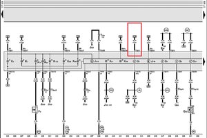

    по схеме сигнальный провод идет от бензонасоса к Т10f (на левой стойке под ЭБУ находится разьем) и далее идет от Т10ф на приборную панель синей фишки под нумером 5. Прозвонил напрямую от фишки бензонасоса к фишке приборки. Контрольная лампочка, подключенная через тестер в режиме прозвонки - красиво горит. Я в шоке. Завтра прозвоню от Т10ф. Только есть ли смысл?

    От бака до синей фижки приборки звонится значит целый провод, на корпус мерил нет замыкания на массу? Со снятой фижкой бака стрелка уходит вправо?

    С приборки вытащи синею фижку и относительно корпуса мерий на короткое замыкания.

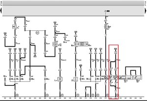

    Звенят контакты 2,9,17,18,24,26,27,28.
    Не звенит 7й.
    Если я правильно нашол распиновку, то 7, 9,24 - масса.
    Другие все датчики и указатели, к которым приходят те контакты - 2,17,18,26-28, справно работают и отображаются. :( Колупать все эти провода на предмет замены? йопрст

    Зачем все звонить:dead: Нужно один прозвонить от датчика бензобака
    до приборки Т32/5
    На массу проверяется один шуп на корпус второй к проводу от датчика бензобака, предварительно снять синею фишку с приборки.
    Кагда снята фишка с бензобака стрелка уходит в право???

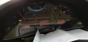

    Тест исполнителей делали приборки, стрелка двигалась право до конца?

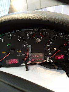

    #311 gis, 13 апр 2020
    да какое там. Только хотел написать об этом.
    Без приборки, показывает акум 0.03 ампера. С приборкой - 0.38. Я так понимаю, это дохрена.
    масса прозванивается нормально, 5й вывоод приборки на массу не прозванивается.

    Так проблема в приборки если стрелка не двигается. Стрелки не снимали, может не правильно поставили? Нужно попробовать их правильно поставить.
    Нужно не много подождать когда мереяти ток покоя пока все системы уснут.

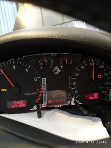

    Стрелки поставил по тесту на 90. Все двигаются вправо до упора на тесте, все на 90 стоят после. Только отключаю тест- сразу стают, как и до этого.

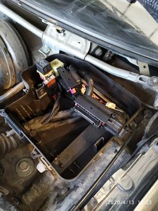

    Не могу найти на передней стойке разьемы Т10f и Т10ba. Как к ним добраться? Думал те, которые возле эбу, присмотрелся - синего разьема нету, значит не то.

    Зачем добираться до разъемов если провод прозванивается до приборки?
