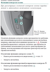

    На торце водительской двери обнаружил какие-то 2 кнопки, на одной машина на горизонтальной поверхности стоит, на другой типа как в горку, что это такое ? Второй вопрос по доп. экрану который на панели приборов, в первый день владения Кушкой он отображал спидометр в цифровом формате, затем я нажал моde на кулисе и стала отображаться инфа о расходе и т.д. , вообщем сейчас при перелистывании режимов выбираются разные и режим показа навигации, и режим показа музыки, режим расхода моментального, общего, кол-во км до заправки и т.д. , но в режим цифрового спидометра не ставится никак , какой кнопкой это делается??

    Вот это вы пишете не правильно:ded: эти кнопки на двери для сигнализации, они отключают/включают датчики типо наклона и еще чего-то... С остальным согласен))

    хм... а что он даёт этот режим, может есть где про это почитать?

    ой-ей) а можно поподробней про это, нафига это всё-таки надо и надо ли?)

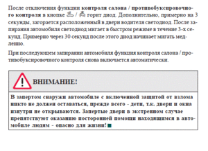

  10. Asket
    Asket ₪₪₪₪₪₪₪₪
    17 мар 2009
    18.274
    Q7 3.0TDI
      68 КБ
      254
      33,7 КБ
      135
    1 человеку нравится это.
  11. Бешенный
    Бешенный Участник форума
    19 окт 2012
    437
    Q7 3,0 TDI
    отоночо) спасибо! )
    Так это получается что у меня и сигнализация значит типа есть?
  12. Asket
    Asket ₪₪₪₪₪₪₪₪
    17 мар 2009
    18.274
    Q7 3.0TDI
    на эвакуаторе пищать будет, ну и если внутри кто в закрытом авто тоже, попробуй такой вариант

    Да косяк :) теперь сам буду знать.....мне просто в сервисе сказали что эти кнопки "вроде! как для постановки на домкрат" поэтому я и написал что могу в этом ошибаться так как сам точно не знал.

    Жму верхнюю "А", потом закрываю дверь и ставлю на сигналку. Это когда на короткое время ухожу например в магазин, а детей в салоне оставляю. А если ее не нажать, то сигнализация постоянно срабатывает от того что они в машине шевелятся
