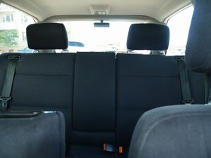

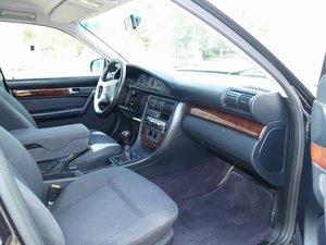

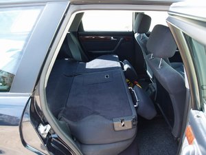

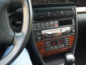

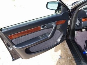

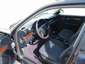

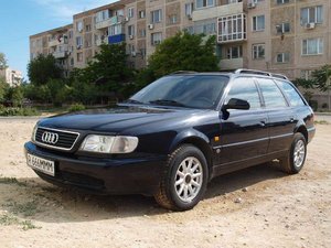

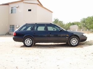

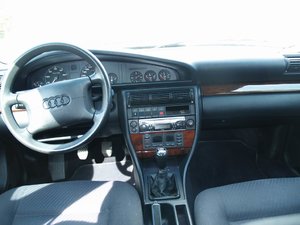

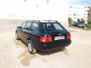

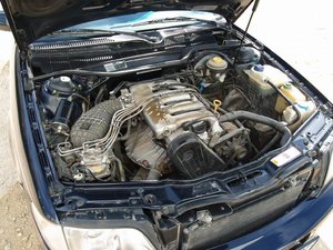

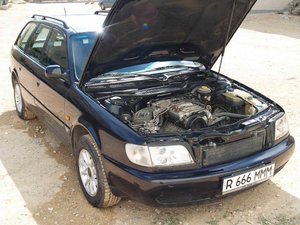

    И вот обещанные мною фотки моего авантика =) :
      101,6 КБ
      270
      150,7 КБ
      273
      155 КБ
      329
      106,6 КБ
      263
      148 КБ
      371

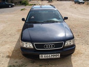

    =) Вот еще:
      180 КБ
      336
      116,6 КБ
      280
      108,5 КБ
      271
      88,3 КБ
      374
      97,4 КБ
      375

    Лампа обычная-Н1. По поводу скрипа-в сервис и пусть свои косяки убирают:nod: Авантик-гут:thumbup:
