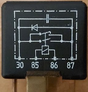

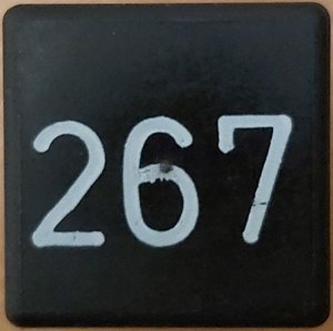

    Но тем не менее встречаются и резисторы и диоды.
  14. Bakhyt
    Bakhyt Завсегдатай
    9 мар 2008
    616
    Audi A6 2.8Q SG
    Например вот (есть у меня в каждом Audi):
  15. knyazevpit
    knyazevpit Старожил
    13 июн 2012
    5.122
    Коми респ.
    А6C4 2,6Q АКПП 97г.
    Еще и с конденсатором... что-то искрогасящее. Видимо нагрузка имеет явно выраженное реактивное сопротивление.
  16. Dim4ik
    Dim4ik Живу я здесь
    7 окт 2009
    1.096
    Audi Coupe quattro
    Эта не такая, разговор был о диоде на контактах обмотки (85 86).
  17. Bakhyt
    Bakhyt Завсегдатай
    9 мар 2008
    616
    Audi A6 2.8Q SG
    Да, это на муфту компрессора кондиционера.

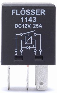

    Во-первых речь шла просто о том, что наш соконфетник не встречал диоды в реле ;-)
    А во-вторых, разумеется если вы хотите примеры диодов на контактах 85 и 86, то разумеется есть и такие, но тогда реле становится полярным, я обычно просто использую обычные VAG реле вроде 204 или 214 с резистором (аналогичные использует ВАЗ для управляющих реле от ЭБУ ЭСУД), резисторов обычно хватает, чтобы защитить электронные ключи от ЭДС самоиндукции в момент размыкания цепи.

    Просто я привёл в пример то реле, которое дома на столе лежало среди кучи других :) «под рукой». Разумеется есть у VAG реле и на контактах обмотки, но повторюсь — реле становится полярным, а это не всегда хорошо из-за несоблюдения банальных правил о подключении «85» и «86» к «+» и «-», и наоборот даже в одном а/м. А также не все производители на «30» подают постоянный «+», а на «87» нагрузку — иногда бывает и наоборот.
