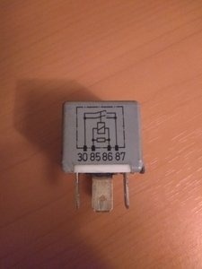

    Да, основное беспокойство за блок. По поводу диода.. как понимаю в ваговских реле он уже стоит, его хватит или надо как то по другому подключать?

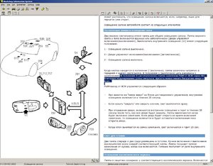

    Вот как это описано в мануале:
    Интересно, не знал о таком. Я так понимаю придется проверить на практике...

    Не думаю, что в реле стоит диод, во всяком случае я его не встречал ни разу.
    Так лампы и реле будут включены параллельно, так что сопротивлений лам ни как не влияет на ток включения реле, в тоже время ток включения реле зависит от напряжения подаваемого на его катушку, так стандартное реле ВАЗ устойчиво включается при достижении напряжения 7-8V.
    Даже, если реле будет включено последовательно, то очень большая вероятность, что при подаче напряжения сети автомобиля в эту цепь реле включиться, т.к. имеет большее сопротивление чем лампа, просто лампа потеряет немного в яркости свечения.
