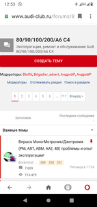

    Красная кнопка "создать тему". Ее не увидеть просто невозможно. )))

    Это скрин с телефона. На компе кнопка другая, но она тоже вверху. ))

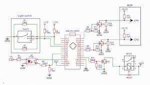

    Привет, подскажите, пожалуйста:
    а) правильны ли номиналы резисторов
    б) будут ли в этой схеме правильно работать мосфеты SSP2N60B (ссылка на даташит: https://pdf1.alldatasheet.com/datasheet-pdf/view/54761/FAIRCHILD/SSP2N60B.html )
    R14 и R15 надо что бы BCM не выдавал ошибку

    Откуда напряжение 10.2? И как CPU переваривает больше 6В?
    Такие транзисторы тут даже через чур.

    Данные из мануала на машину
    Главное что бы работали. А какую нагрузку можно к ним напрямую подключать?
    И как с резисторами, номиналы правильные?
  11. foxter-x
    foxter-x Участник форума
    22 дек 2020
    433
    На одном делителе расчётное 6.12В, на другом 5.56В.
    Судя по даташиту 2А.

    Я имел ввиду резисторы обвязки ардуины.. те что ограничивающие и подтягивающие..

    Нормальная схема, должно все работать, на взгляд косяков не вижу:)

    Не знаю, а я вижу. Не сильно вникал пока в схему, но смещение на затворе полевиков под большим вопросом.

    Это не смещение, это то что их закрывает как раз, у выхода процессора может быть z состояние, и тогда затвор будет висеть в воздухе и транзистор может открыться собственными токами утечки. Биполярным ставят всегда в базу закрывашку, с полевиками, можно и без этого, но моя практика показала что на высоких частотах, надо. Так что в данном случае, оно не обязательно конечно, но и не мешает.

    Расскажи, какое напряжение будет на затворе транзистора при "еденице" на выходе ардуины?

    поделенное делителем 100 на 10...это же очевидно:)

    где то в районе 0,5 в

    А какое напряжение открытия транзистора по даташиту?

    И это не так
