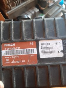

    Карбюратор «Солекс»
    Двигатель AAM от пассата б3 (коробка автомат)
    ЭБУ на фото
