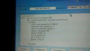

    Кто знает что это такое. либо нет фреона либо умер датчик ? Если датчик- то может кто номерок знает и где он стоит?

    У меня была похожая проблема не знаю поможет это или нет. Фреон был но компрессор кондиционера не включался. В сервисе пояснили что это из за того что долго не пользовался кондеем. И фреон со временем теряет свои смазывающие свойства. Спустили и закачали снова фреон и все заработало. Если речь идет об этом. ))))

    Такая же проблема. Постоянно горит "экон". Почитал много тем здесь на форуме. Выяснил, что может быть две проблемы: датчик давления, или уходит фреон. Уходит он в основном в одном месте, где-то под левым крылом перетирается трубка. Для начала решил поменять датчик и закачать фреон. Не помогло. Фреон ушел уже через несколько часов. Правда мастера, хоть бы какую-нибудь жидкость залили, определить где утечка.. Теперь поеду менять трубку. А то без кондиционера в дождь окна очень потеют. Дали телефон конторы, там вырезают поврежденный участок и ставят резиновую трубку.

    Починил,не хватало фреона!!
