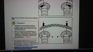

    прикреплю фото, дайте совет знающие люди, надо ли мне перебрасывать на зуб, и скажите правильное ли количество зубьев???

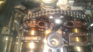

    белыми стрелочками указанно как расположены метки, может из за этого схватывать но не заводиться?

    Не вижу меток на звездочках самих...Стрелки на домиках смотрят на метки на звездочках?
    По аналогии с V6
    http://sp.vvv.lv/AudiA6/Remont_09/GNC/Cepi_ELSA.jpg

    вообщем я перебросил цепь, теперь правая метка стоит точно, а левый вал метка немного смещёна во внутрь

    стало вот так

    но не заводиться, искра есть, проверял, свечи сырые, схватывает но не заводиться
