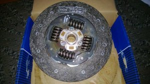

  2. lvv01
    lvv01 Живу я здесь

    он шел как для 2,7 - но я думаю без разницы, все 6-пружинные внешне (мне) одинаковые и толщина их 9,3-9,4
    от "старых" V8 диск сцепления 7-пружинный (4+3) и толщиной 10мм,
    от одномассовых 2,5ТДИ и S2 с 3B двигателем - 4-х пружинный

    Rs4b7 и V8 диски.
    Искал искал 7 пружин , так и не нашел;)
    Вообще то их или 8 или 12., те что на шлицевой к демпфированию никакого отношения не имеют.
    Вэ 8 самый мощный диск, но и самый инерционный. Его вес 2050гр, рс4б7 в угоду уменьшения веса и инерционности , а его вес 1615гр , уменьшили демпфера, вернее их функции разделили между маховиком и диском.

    Это что за диск? Какая у него толщина? Коля, сказал что от v8 мне не подойдет так как он слишком толстый. Я в итоге до конца так и не понял от чего мне лучше диск поставить. От 2.5 тди с4 кузов вроде подойдет. От 2.8 кватро подойдет?

    На фото где 7 пружин? - это от "старых" V8, его толщина - 10мм - я же на этой же странице вроде все подробно написал...

    Ага, там где в коробке сакс. Я подумал что мне наверное нет смысла ставить другой диск, так как отдельно диск не купишь, а в случае замены сцепы придется покупать аж два комплекта. Так что пока поезжу на этом варианте, а после нг может порошу Николая сделать маховик под v8 сцепу.
