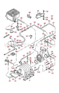

    Еще один вопрос в тему! Кто чистил вентиляцию картера? Необходимо ли чистить все трубки которые на рисунке под №7,8,5 или еще что-то есть? Как добраться до нижней трубки(№7), которая идет в блок? Нужно ли снимать дроссельную заслонку? И еще, если открутить на работающем двигателе пробку масла, то двигатель начинает работать неуверенно(засасывает воздух). Полагаю что так и положено... Родной пробег у меня приблизился к цифре 210000 км. Думаю в систему вентилляции картерных газов никто не лазил... Недавно восстановил вакуумные трубки, почти все были рассохшиеся, работать стала приятней:thumbup:

    Я тоже ни разу еще не лазил, пробег 165 тыщ. Меня вот интересует где ты трубки взял взамен рассохшихся? Пытался пару раз на Exist заказать оригинал, отменяли заказ, у самого они присмерти)

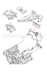

    Трубки взял в обычном магазине по Волгам и Жигулям, там по метру продают, просто приехал со старой, показал, и мне дали подобную, но отечественную и чуть потолще(это плюс) взял 2 метра, хватило впритык, т.к. заменил полностью все(см. картинку, очень помогла при замене)!!! Стоило около 70 что-ли рублей, что то такое.
