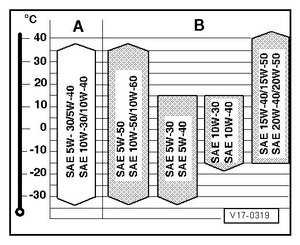

    #34 KHOL, 21 мар 2008
    Ответ: Вопрос владельцам ASN 3.0
    Инфа из ELSA

    656
    #35 Vasyanya, 21 мар 2008
    А инфа конкретно про наши движки или вообще? из нее видно что я могу использовать масло 10W-60 круглый год, так? Раньше было залито 5W-50!

    SAE 0W-30;API SJ/CF; ACEA A1-98/B1-98; A1/A5/B1/B5;VW 503.00, 506.00(5/99), 506.01.

    #37 KHOL, 21 мар 2008
    1.Инфа общая.
    2. Разумеется, но 5W-50 предпочтительнее.
    Главное одобрение типа VW ...... и API
