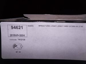

    Всем привет! Опять вопрос на тему замены ремня ГРМ, купил запчасти сегодня для замены, ремень взял фирмы DAYCO (281 зуб (281RHP+300H)) и вот что на нём написано riemen.jpg ????? :shock: Как эти две марки могут быть совместимы? Продавец уверяет меня что всё ok.

    С оригинального номера 06C 109 119 C дает переход на этот- Dayco 281RHP+300H, так что должен встать нормально.
